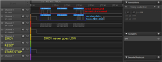

最近的结果表明、ADS1263通过其 SPI 引脚没有响应/数据、然后我们尝试使用逻辑分析仪记录微控制器和 ADS1263之间的 SPI 数据。 这是捕获的数据
图 数据采集1.
从图数据捕获1中、我们尝试写入 ADS1263寄存器。
0x46:注册操作码1以在0x06注册 inputmux。
0x00:操作码2/寄存器-1的数量
0x3A:寄存器值/位置:AIN3、负:AINCOM
结果表明 ADC 转换没有结果(DRDY 处于低电平)。
我们怀疑该值是否没有很好地写入寄存器、因此我们通过读回寄存器值来执行验证、但仍然没有来自 ADS1263的数据
0x26:执行读取寄存器06的值
0x00:寄存器数量- 1

    我要指出、ADS1263期望 SPI 模式01、这样时钟空闲且数据在下降沿读取。 现在、您的时钟处于高怠速状态、因此我不希望 ADC 正常工作。 在您的 MCU 中进行此更改、看看这是否会产生影响。

    正如我在上一篇文章中提到的、ADC 在下降沿读取数据。 Saleae 图像显示的是在上升沿读取的数据。 也不清楚 MCU SPI 是如何配置的、因此请仔细检查以确保其正确。
    布莱恩
    您好、Bryan、
    感谢您的回答。 很抱歉、我将 saleae 设置错误。 现在、正如您提到的(CPOL=0、CPHA=1)、我更改 Saleae 逻辑分析仪上的测量方法。 MCU SPI 设置为8位、模式01。 根据下表中的 Mbed SPI 设置、我将模式设置为极性= 0和相位= 1。 结果保持不变。

    感谢您的回复。 我检查了 AVDD = 5.0V 且 DVDD = 3.3V 时的功率。 因此、我 想模拟电源输入和数字电源输入没有问题。
    在代码中、我还验证了寄存器是否被成功写入。
    我连续(3个数字寄存器)向寄存器0x04 (模式1)、0x05 (模式2)和0x06 (INPmux)写入 值0x00、0x08、 分别为0x0A。
    以下是写入 ADC 设置和读取 ADC 值时 Saleae 的完整扫描结果:
