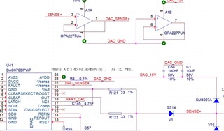

大家好、
我的客户只想使用 DAC8760的电流输出、他们希望 通过删除 R121 (VOUT 悬空)和 A1 (+VSNESE 悬空)来更改下面的原理图。 您在这里看到了任何问题吗? 我想、如果 VOUT 和+VSENSE 之间需要一个5k 电阻器...

    如果它们移除 R121和 OPA2277、则 DAC 的输出放大器将丢失反馈。 这可能会导致器件消耗额外的电流。 请注意、VOUT 输出如下所示:
    需要将 VOUT 连接到 VSENSE、以确保运算放大器处于正确的反馈模式。 如果没有反馈、运算放大器的输出级仍将尝试将输出驱动至正确的输出。 对于该器件、可关断 IOUT、且 VOUT 单独运行。 但是、如果没有 VOUT、则无法单独运行 IOUT。
    我要注意的是、如果他们只想使用 IOUT、那么 DAC8750是一个很好的替代器件。  如果它们继续使用外部运算放大器和 R121、 我还会移除 C145、这是 CCOMP 引脚到 VOUT 的电容。 输出不会驱动高电容、因此不需要 CCOMP 电容。

    Livia、
    实际上、我需要更正我最后的评论。 即使没有连接到+VSENSE、离开 VOUT 也应该正常。 范围位允许在没有 VOUT 的情况下运行 IOUT。 通过以这种方式使用器件、应禁用 VOUT 放大器。
