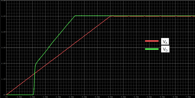

在 ADC128S102的数据表中、VA 的斜升速度必须快于 VD。
如果输入序列如下图所示、预期的问题是什么?
是否必须更改电路?
谢谢。
    当 Vd 大于 Va 时、电压大于300mV、内部二极管导通、并将电流重定向到 Va VA 的拉电流需要能够吸收该电流
    尽管在此期间器件可能不会损坏、但在纠正这种情况之前、器件可能会经历更高的电流消耗。
    强烈建议不要以快于 Va 的速度斜升 Vd。可以向电源轨添加一个外部二极管以提供保护、我们提供了有关 以下主题的各种 TI 高精度视频: 使用 TVS 二极管保护 ADC
