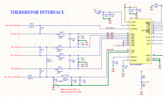

在轮询2系列2线 RTD 的第2个通道时、我收到 PGA 低电平警报。
第一个通道报告正确的 RTD 值(5634526)、但第二个通道读取时会发出 PGA 低电平警报、并在其应与第一个通道相似时报告8388607。
PGA 设置为1。
IDAC 设置为100uA
RTD 为10K 欧姆
Vain2/3 = 3.5V/2.5V
Vain4/5 = 2.5V/1.5V
轮询通道2时、CAPP 至 CAPN 电压读数为1.7V (但在轮询第一个通道时仅为0.250V)、这说明了 PGA 低电平警报、因为 AIN5为1.5V、但为什么 PGA 电压会根据通道而变化?
为什么它会触发 PGA 低电平警报并给出错误的读数?
旁路 PGA 也会提供相同的错误读数。
我已经尝试过低 RTD (5K 欧姆)、但仍然获得大致相同的输出(8388607)。
    尊敬的 Jeff:
    我看不到第二个频道会给您带来不良结果的任何原因。
    我假设在进行这些测量时两个 RTD 都已就位、对吧? 满量程读数表明基准电压下降或断开。
    您能否确认第一次和第二次测量之间没有任何寄存器设置发生变化? 必须有一个寄存器写入来更改多路复用器、那么也许同时写入其它内容呢?
    如果您交换 RTD 位置、该错误是否与 RTD 或 ADC 通道有关?
    是否可以连接到 ADC 上的一组不同的输入引脚、以查看它是否遵循 ADC 通道或端子块连接?
    这些只是一些值得尝试的东西、因为您的电路相当简单、应该按所示工作。 让我知道这些测试的结果。
