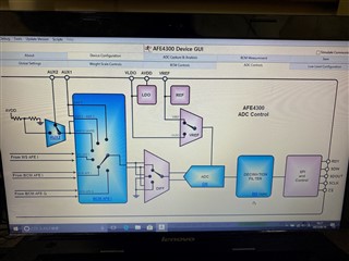

我使用 AFE4300测量施加到电阻器上的电压值。
这是我想使用的电路、但我没有在电路中找到 GND 的位置。 我的电路必须设置 GND。
我还想知道我想的电路中是否需要 GND。
此外、还显示了我认为的电路获得的 AFE4300器件 GUI 结果(1kΩ Ω 电阻和100Ω Ω 电阻)。 AFE4300器件 GUI 的设置如下、频率设置为100kHz。
AFE4300器件 GUI 中控制电流量的器件在哪里?
我想到的电路(抱歉、图像是横向的)
AFE4300 Device GUI 的设置
 1kΩ Ω 电阻的结果
100Ω  Ω 电阻的结果
    您好 Tanaka、
    激励放大器的反馈路径上具有阻抗。
    激励电流来自由 VDACOUT 和 内部1.5k 电阻器形成的固定电流源。  要更改(减小)激励电流、请将外部电阻器 RDAC (在 DACOUT 和 DAC_FILT_IN 之间)与1.5k 串联。
    关于激励频率、AFE4300只能支持高达50kHz 的激励。 您可以略高于50kHz、但波形开始变为接近100kHz 的非线性。
    感谢你的答复。 当我昨天测量电压时、我能够确认电流值为0.7mA。 120Ω 电压值、100Ω Ω 时为66.22mV、110Ω Ω 时为71.67mV、Ω 时为79.23mV。 感谢您发布这些材料。     我想到的电路未连接到 GND、但它是否连接到 AFE4300中的某个位置?                      我认为这是成功的、因为上述电压值是通过计算得到的。
    正如我先前提到的、您测量的阻抗位于激励放大器的反馈路径上、阻抗网络的一个节点偏置为0.9V。
    您好、感谢您的回复。                                    您在写什么内容意味着我的测量方法错误?
