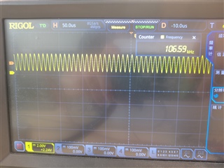

    根据 DAC8718用户手册,DAC 偏移寄存器的默认值为 39322,但当使用不同的电源时    ,偏移引脚的测量值会有所不同。 然后、我在 DAC 启动时向偏移寄存器写入初始值、问题得到解决。
    但我发现另一个问题,就是示波器测量的 DAC 值是正弦波形,图片如下所示:
    我不知道为什么? DAC 工作模式是异步的、 校正引擎关闭。

    但正弦波(大约100k)也会退出,而偏移引脚通过示波器和 万用表测量的电压是正确的。
    测试点是 DAC8718 dacx (x 为0-7)、 我之前已经 断开任何与 dacx 引脚连接的电路。
    我使用 万用表来测量 dacx,值就是我们的费用。
    因此、为什么 DAC_X 输出值包含高频 干扰。

    两个电源在两个注意事项。中都是令牌

     只有 offsetA/B 寄存器在应用程序初始化时设置为38488、其他寄存器的值是默认值。
    该振荡可能来自偏移 A 和 B 输出上的100nF 电容器、或基准输入。 当您在偏移 A 和 B 处测量电压时、您是否在那里看到任何振荡? 模拟输出的容性负载稳定性看起来是500pF。 添加100nF 电容器可能会导致振荡。 您是否可以尝试删除这些内容、然后检查 DAC 输出?
    最棒的
    Katlynne Jones
    您好:听从您的建议,我移除 100nF 电容器、问题 得到解决。 非常感谢!
