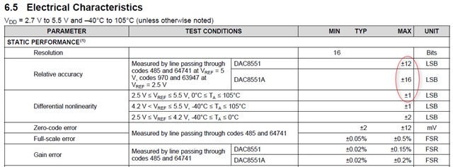

器件型号:DAC8551
在旧数据表(SLAS429A–2005年4月–2005年7月修订)中、相对精度约为8LSB。 但新数据表中的 LSB 为12LSB (SLAS429E–2005年4月–2017年6月修订)。 有关详细的数据表和屏幕截图、请参阅附件。 为什么新数据表中的情况更糟?
谢谢。
Kevin Xion
e2e.ti.com/.../dac8551.pdf
e2e.ti.com/.../DAC8551IDGKT.pdf

    尊敬的 Kevin:
    对2016年3月发布的数据表修订版 D 进行了更改、以准确反映器件特性。 这些只是技术规格的更改、而不会对实际器件进行任何更改。 在数据表更新之前发布了产品变更通知(PCN)。 我没有任何其他详细信息、只是为了使器件准确而进行了更改、 因此 应使用更新的规格。
