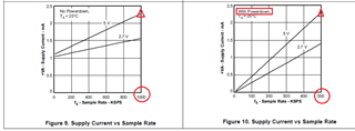

ADS7953数据表中有以下图表。
问题:
1、图10的测试条件是什么? 500kSPS 是 pwdn 时的最大采样率?
2、为什么不带 pwdn 的1Msps 和带 pwdn 的0.5Msps 的电流损耗几乎相同?
谢谢你
JH。

    您好、JH、
    回到这个问题、我在找到所示图的测试条件时遇到了一些小问题、但500kSPS 不是最大采样率。 我认为、在禁用断电的情况下、500kSPS 下断电时的电流消耗与1Msps 类似、原因是电流瞬态。
    在断电模式被启用的情况下、此器件在转换后断电。 在更高的采样率下、转换之间的时间不长、这就是在更高的采样率下实现更高电流的原因。
    您打算以何种采样率运行? 我们可以查看在目标采样率下使用断电模式是否有任何好处。
    Aaron Estrada
