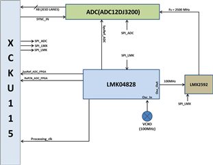

    LMK 是否提供您的参考和/或 FPGA 时钟? 您能否在输出引脚处进行探测、以查看您是否收到信号? 如果 FPGA 时钟未到达 FPGA、则可能会失去锁定。
    您能给我一个方框图(ADC、LMK、LMX、FPGA)、说明您的设置是什么样的?
    答案:是的
    答:我收到的信号将发送到 FPGA
    下面是设置的外观。

    我的 SYSREF 是连续的
    对于警报位寄存器(0x2c2)、CLK_ALM (位0)警报是否也会打开? 如果时钟瞬间丢失、则可能导致同步丢失。
    您是否还可以尝试在没有 sysref 校准的情况下运行并查看您是否仍然丢失锁定。
    答案:是的、我在0x2C2中得到0xD。
    如果我不执行 sysref 校准、链接有时会在加电时失败。
    sysref 捕获位置寄存器中的值应该是多少?
    我在0x02C 中获得0x8D、在0x02D 中获得0x61、在0x02E 中获得0x8C。
    这就是问题、您将时钟丢失到 ADC。 有关 sysref、请参阅数据表的"7.3.6.3.1 SYSREF 位置检测器和采样位置选择(SYSREF 窗口)"部分
