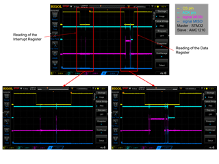

大家好、我一直都很担心自己的问题。
若要回答 TOM、"延迟"处于无限循环中、因此它不依赖于中断。
在没有"延迟"的情况下、引脚 ACK 的作用相同。
    您好、Robert、
    您能否发布一个屏幕截图来显示您的 AMC1210 ACK 信号与/CS 和数据读取周期相关?
    您好、Tom、
    下面是屏幕快照:
    您能否用 SCLK 替换/CS 并在右下角屏幕快照上更好地放大?  我希望能够看到您在那里写作和阅读的内容。
    e2e.ti.com/.../Chronogramme-timing-4.pdf
    再次感谢您!
    我看到从地址0x21读取的命令-滤波器3数据-没关系。  我看到数据是通过 SDO 上的时钟14发出的、但您也在 SDI 上输出数据(0x0784)。  我想我们之前谈到过这个" SDO 上的额外数据"、您不确定数据来自哪里。  我目前的问题是 ACK 返回到逻辑0、我认为应该在读取整个数据缓冲区之后进行、因此我将在明天的实验中对此进行研究。
    是的、没错、我不知道" SDO 上的额外数据"来自哪里。
    您是否能够在实验中查看有关 ACK 引脚的信息?
    好的。  我仍在处理 ACK 问题、我们实验室中的 PCB 使用并行接口、因此它不完全相同。  我需要修改电路板以实现串行模式运行。
    您好、Robert、
    我还看到使用第二个到最后一个 SCLK 的 ACK 释放。  到目前为止、我没有发现基于给定输入电压接收到的数据有任何问题。  您能否验证并再次发布 AMC1210的寄存器设置?  最初、您说控制参数为0x0B00、但随后将其更改为 CLK 分频寄存器。  我只想确保我们都在这里的同一页上。

    对于时钟分频器、您只需要启用 MFE - PCAL 位与旋转变压器特定应用相关、您可以将其更改为0x0800。  另外、请务必首先设置 Sinc 滤波器参数、然后设置 MFE 位。  我不确定其中任何一项都将帮助解决这一问题、但我却没有为您提出任何想法。
    我将时钟分频器寄存器值更改为0x0800。 我观察到与以前相同的行为。
    我已经设置了 Sinc 参数的第一个详细信息、然后设置 MFE 位。
    您是否认为我的问题可能来自 AMC1210、如果我更换了另一个 AMC1210、我的问题将会消失?
    您当然可以尝试使用另一个板(或芯片)来查看您使用的 AMC1210是否损坏。
