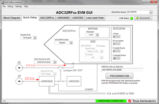

    请查找以下设置:
    为了便于您了解、内部时钟的问题是相同的
    劳伦特
    您好、Laurent、
    您是否选择了正确的奈奎斯特区域(请参阅 GUI 中标记为奈奎斯特区域选择的下方内容)
    对于采样率为3GSPS 的2.6GHz 输入、应选择第二奈奎斯特。
    您能否分享 HSDC Pro 捕捉窗口的时域图?
    Vijay

    随附的是新配置文件、仅当在第二奈奎斯特区域中运行时才应使用该文件。 要对此文件进行编程、首先通过 GUI 将 EVM 设置为 DDC 旁路模式。 然后转至低级视图并分别加载附加的 P1和 P2配置。 很抱歉耽误你的时间。
    随着新配置和平衡-非平衡变压器更新为 TC1-1-43X+、我们看到2.6GHz 时的 SFDR 符合数据表规格。
