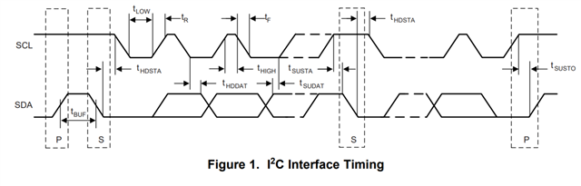

     上电后写入(0x01、0x82eb) 、返回 值 -2 、这意味 着 NACK、     原因可能是什么?

    NACK 究竟发生在哪里? 是否可以发送 I2C 事务的示波器截图或逻辑分析仪图以及原理图? 如果是、这将非常有帮助。

    下面是原理图和波形
    高开关、
    我在这里看到 NACK。 SCL 频率是多少? 是否可以根据数据表获取 SCL 的特写图像并测量 Tlow 和大腿计时?
