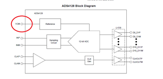

我为 ADS4128加电,根据数据表,我将在 PIN18中得到0.95v
但我无法在引脚中获得任何电压、请告知您、谢谢

    请检查为 ADC 供电的电源、引脚18是 AVDD。 如果引脚18上没有电压、则 ADC 未获得正确的电压、这可能是导致问题的原因 。 此外、请检查数字电源轨电压是否正确。

    引脚13是输出引脚还是输入引脚?
    陈
    引脚13是输出。 该引脚输出共模电压(0.95V)、可在外部用于对模拟输入引脚进行偏置。

    你好、Jim
    引脚13的输出电压将跟随 Vin,=>VCM=VIN/2,它不是稳定的0.95v

    您必须具有有效的输入时钟才能获得稳定的 VCM 输出。 VCM 连接到什么?
