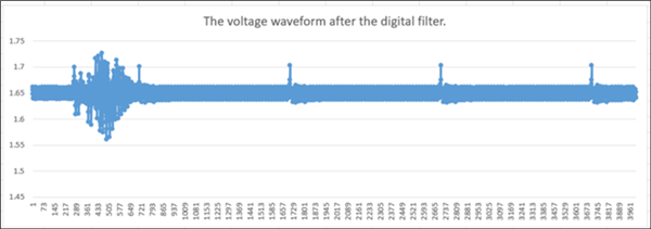

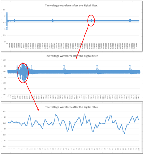

客户对  OSR 设置有两个问题、希望提出。 因为客户认为输出波形有疑问。
输入波形:
输入:0.5 Vpp,50Hz,正弦
问题1:

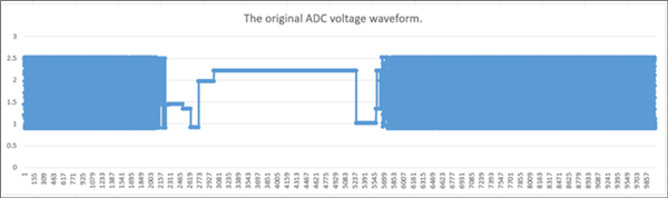

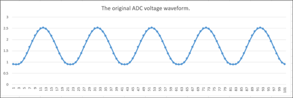

将 OSR 设置为4096、但观察由数字滤波器滤波的波形时会有很多噪声。 要观察 ADC 捕获的电压、您会发现电压波形不是正弦波。
ADC CLK 设置:
ADC CLKIN = 16.384MHz
CLK_DIV = 001:fICLK = fCLKIN / 2
ICLK_DIV=001:FMOD = fICLK/2
OSR:0000:Fdata = Fmod / 4096

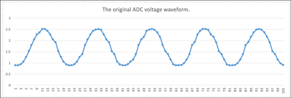

过滤器后的波形:
ADC 输出的正弦波波形:
相应 ADC 输出波形的缩放如下:
我是否可以问为什么会产生这种结果? 只要滤波器部件是水平线、ADC 输出波形就会非常漂亮。

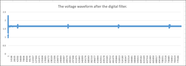

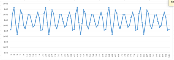

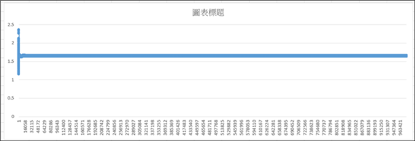

问题2:
客户  将 OSR 设置为小于2048、输出将具有一个凸波。 (客户反馈)
ADC CLK 设置:
OSR:0001:Fdata = Fmod / 2048

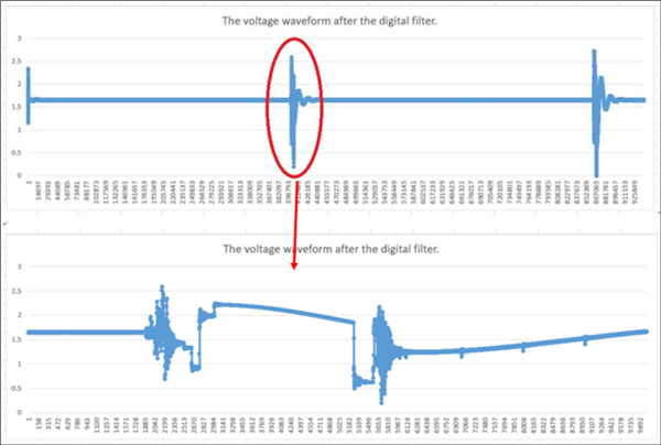

波形在滤波之后出现、波  形放大:
按如下方式放大相应 ADC 输出的正弦波波形:
滤波后的正常波形和放大波形:
具有不同设置的滤波波波波波形如下所示:

    首先、我看到原理图显示了一个晶体作为主时钟输入源。 该时钟将完全独立、并与控制器接口异步。 因此、在该配置中不能使用同步从机模式。 为了保持一致的时序、主时钟和接口信号必须源自同一个源。
    其次、客户在 十进制代码的最后一位数中观察到的现象很常见、并且不是器件问题。 其他器件设置可能会在十进制代码中产生不同的模式、但通常这些模式/静态数字位于本底噪声下方。 对于 OSR = 64、ADC 的本底噪声大于4 LSB。 当增益= 1且 OSR = 64时、我们只期望大约17.72位的有效分辨率(大约15位无噪声)。
