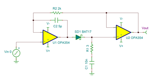

你好。 我有一位客户正在使用 ADC。 请在他的查询下方参考。 非常感谢。
我们需要选择一个 ADC、它可以支持事件驱动的采样模式。
ADC 输入是一个脉冲信号、上升时间为10ns、下降时间为30ns。 我们将使用高速比较   器来区分脉冲信号的上升沿、然后将速度比较器的输出延迟一小段时间、以触发 ADC 对脉冲信号的最大电压进行采样。
脉冲信号的频率低于200kHz、但每个脉冲间隔不确定。  通过仿真、我们知道  ADC 的采集时间是一个限制因素。
ADC ENOB 大于8位。
哪种 ADC 适用?
Ray Vincent
    尊敬的 Ray:
    如果我了解客户要求、那么他们希望在1ns 或2ns 周期内获取信号。  如果您想在这么短的时间内直接采集、您需要查看采样率为500Msps 或更高的高速 ADC。
    我建议客户查看可以捕获脉冲信号峰值的峰值检测放大器、然后 ADS7042等标准12b、1Msps ADC 可以获得结果。
    下面是一个示例电路、但需要使用高得多的带宽放大器进行修改、以支持脉冲的快速上升/下降时间。
