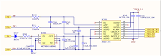

我想问如何设计模拟输入电压(AIN 和 AIP)滤波器参数?
电流采样应用于电机电流反馈、开关频率为10kHz。 是否有任何建议认为滤波器截止频率是最佳的?
    用户好!
    我们通常建议 Rfilt 为10欧姆(原理图中的 R550和 R551)、Cfilt 为10nF (原理图中的 C544)。 这将有助于防止高频混叠到通带中。
