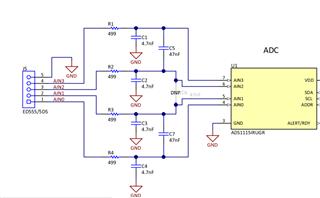

您好,
  我想确认这些交流电容。 所需的所有功能。 C5/C7放置在用户指南的引脚7/6和引脚4/5之间。 客户在单端设计4通道输入 我们是否仍然需要 C5和 C7? 我还看到 AIN 引脚上有 RC 滤波器。 它们是否仍然必要、并遵循这些 RC 值?
    尊敬的 Alan:
    差分电容对于单端输入而言不是必需的、主要用于帮助处理差分信号的共模噪声。
    RC 滤波器主要用于防止混叠并降低输入端的噪声、数据表的第9.1.5节中提到了这一点。
