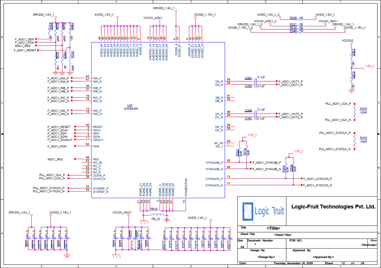

我使用的是 ADS54J66、并使用 LMK04828提供器件时钟和 SYSREF。 我在2441模式下运行 ADC、根据数据表、采样的输出数据将在 DB 和 DC 通道上流动。
但根据我们的原理图限制、我们将 DA 和 DC 通道视为 ADC 的输出。

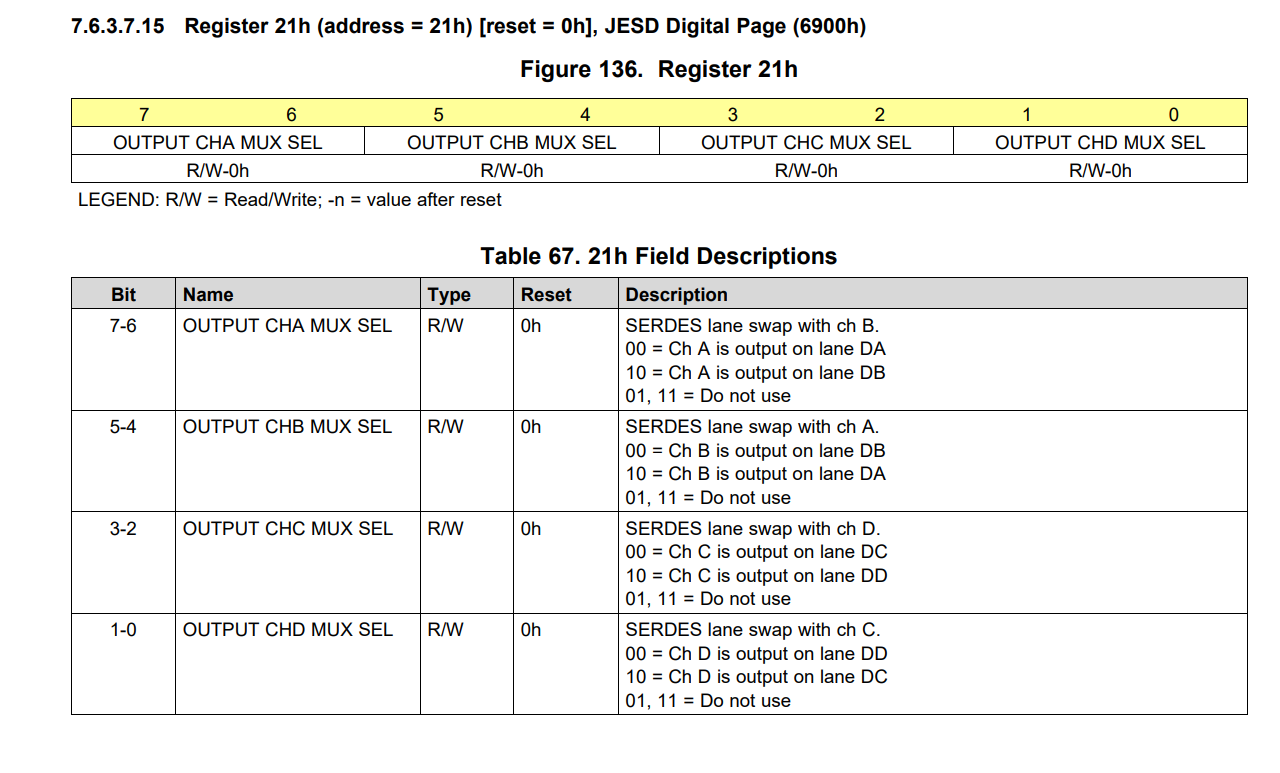

在 ADS54J66数据表中、它在 JESD 数字页面(6900h)中定义了一个寄存器(21h)、但我很困惑它是对应于通道交换还是通道交换。
请帮助我实现通道交换。 需要对此进行编程的寄存器是什么?

    Jim、
    我已附上用于 ADC 的原理图设计。
    在2441模式下运行时、您能否确认其设计是否适用于 ADC?
    是否可以使用此设计实现链路建立?
    如果是、那么要对哪些寄存器进行编程?
    Yogesh
    Yogesh、
    原理图错误。 您需要在2441模式下使用通道 DB 而不是 DA。 您可能会很幸运、只有通道 C 和 D 正常工作、但这需要将 FPGA 设置为仅使用一个通道(DC)。 只需将 ADC 设置为2441模式、FPGA 发送 SYNC 低电平后 、ADC 将在通道 DC 上接收 K28.5字符。 CGS 完成后 、FPGA 应发送 SYNC 高电平、ADC 应开始发送 ILA 数据、然后是有效数据。

    此外、
    该寄存器对应什么?
    我们能否在2441模式下使用该寄存器进行信道交换?
    此外、JESD 输出开关的用途是什么?
    我们是否可以使用以下开关(2441模式)从 DA 和 DC 通道而不是 DB 和 DC 通道获取输出数据?

    根据数据表的表14、输出通道 DB 将具有来自 CHA 和 CHB 的数据、而输出通道 DC 将具有来自 CHC 和 CHD 的数据。
    输出开关由寄存器21h 控制、设计团队告知我、该开关仅适用于 LMFS 模式4841和4421。
    Jim

    Yogesh、
    我刚刚测试了地址0x21的所有组合、唯一可以使用的有效值是0x00和0xAA。 所有其他选项不提供输出或输出无效。
    同样、数据表中也对此进行了指定。

    那么、让我们假设一种情况:
    LMFS = 4421、其中6900h (JESD 数字页)寄存器21h (通道多路复用器)设置为0xAA、那么 ADC 的帧结构是什么?
    Yogesh
    通道 DA =数据 B0
    通道 DB =数据 A0
    通道 DC =数据 D0
    通道 DD =数据 C0
