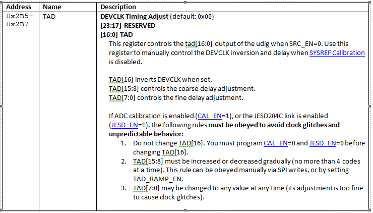

   在 TAD 寄存器( 第7.6.84节)中为 TAD_Fine 和 TAD_粗略 定义了哪些特定位? 数据表中似乎存在一个错误 、其中两个位都定义为15:8位。 您能帮助我们检查和验证吗?

    您好、Jejomar、
    感谢您将此事提请我们注意。
    请参阅下面寄存器的更新。
    Rob
