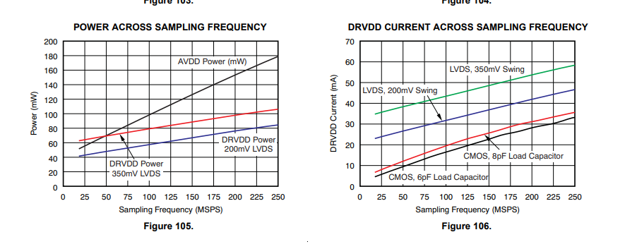

LVDS 是差分标准、而 CMOS 是单端标准。
两个 I/O 标准是否都可用于此器件允许的整个采样率范围?
对于给定的数据速率、以下哪一项可以降低功耗?
由于 ADC 将非常接近访问它的 FPGA 或 ASIC、因此使用 LVDS 只需将连接到该 ADC 所需的引脚数加倍有何好处?
数据表第7页显示了使用 LVDS 和 CMOS 接口时的功耗。 因此、这意味着 CMOS 的使用功耗比 LVDS 低。 但是、对于该 ADC 的全范围采样率、这种情况不清楚。
    您好、Hassan、
    您计划对此 ADC 使用的采样率是多少? 这将是一个良好的起点。
    通常情况下、使用 CMOS 时、100MSPS 和更低的速率将更好地节省功耗、除此之外、无论采样率如何、LVDS 都是恒定功率。
    希望这会有所帮助。
    Rob
    好的、据我所知、我们的目标是120MSPS。 对于这种情况、什么是低功耗接口? 即如何确定 CMOS 与 LVDS 的功耗数字?
    只要接口中的功耗与系统的其余部分相比实际上非常小、这可能并不是一个大问题。 但是、由于该接口以相当高的速度运行、我认为我们需要仔细观察接口功耗。

    您好、Hassan、
    我在第51页的数据表中找到了该图。
    对于此转换器设计、CMOS 似乎是实现低功耗的好方法。
    Rob
