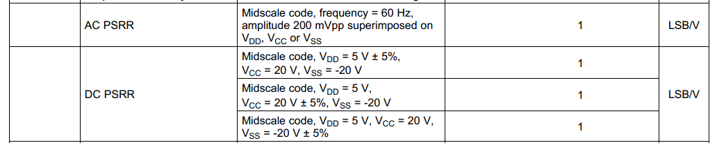

4.当输出精度达到10mV 时、VCC 和 VSS 是否可以采用直流/直流方案、输出将受到多大程度的影响?您是否关心交流 PSRR 和直流 PSRR?

    4.请你详细说明这个问题,我不明白你的 DC-DC 方案是什么意思? 您是指 VCC 和 VSS 的直流/直流电源? 我们确实关心该器件的 PSRR。 如需更多信息、请参阅数据表

    根据手册、电源开关引起的纹波主要取决于交流 PSRR、直流 PSRR 是电源的主要变化。 1LSB 约为0.3mV。 这是否意味着10mV 的输出精度不需要对电源提出高要求、并且开关稳压器完全正常?

    如果您可以为直流/直流转换器的电源提供足够的滤波、则无需 LDO。
    此外、对于与电源设计或建议相关的任何内容、请将相同内容发布到 Power e2e Group、他们将能够根据您的要求更好地建议合适的器件。
