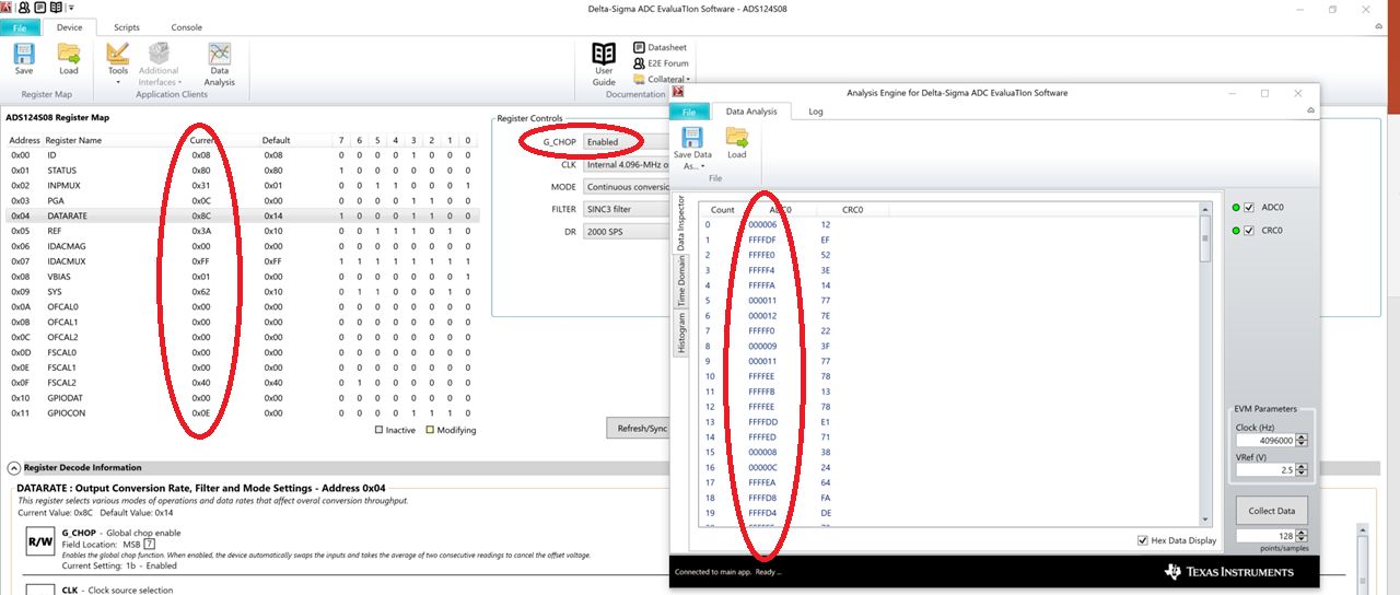

我的客户将使用 ADS124S08作为其产品、他们使用 ADS124S08设计了原型板。
当 PGA 的输入连接到 AIN0~AIN11时、它们能够按预期捕获输入电压。
但是、当它们尝试使用 SYS_MON[2:0]函数捕获电源电压时、转换数据几乎显示为0、如下所示(获取5个转换数据)。
(AVDD–AVSS)/4:0x000018、0x000005、0x000006、0xFFFFFFF7、0x000020
DVDD/4:0xFFFFFFEC、0x000009、0x00000E、0xFFFFFFF7、0xFFFFFF6
通过检查 此寄存 器映射、您能帮助我们确定此问题的原因吗?

    您好、MGo-San、
    我在配置中看不到任何导致结果接近0的东西、除了可能的全局斩波。  有些内部测量在启用全局斩波时效果不好、会平均为零。  我认为这是发生的,是问题的原因。  我建议关闭全局斩波以进行系统监控测量。

    您好、MGo-San、
    启用全局斩波通常是显示0代码结果的模式。  很抱歉、我没有在所有设置上看起来足够接近。  INPMUX 寄存器设置选择"保留"设置。  此设置可能会干扰系统监视器结果。  不应将"保留"表示为"保留"的任何内容用作寄存器设置。
    我建议不要更改寄存器2 (INPMUX)或寄存器3 (PGA)设置、只更改寄存器9 (SYS)。  这将限制所需的通信量、并降低出错的可能性。

    您好、MGo-San、
    我在 ADS124S08 EVM 上运行了与客户相同的设置、显示在启用全局斩波的情况下、结果将接近于零、因为 ADC 进行两次测量并从第一次测量中减去第二次测量、该测量将平均为0。
    如果我禁用全局斩波、我会得到正确的结果。
    上面以十进制返回的十六进制代码为2770235。  模拟电源为3.3V、上面的值代表0.8256V、也就是3.3V 的1/4。
    我建议客户通过读回寄存器来验证是否正确写入。  此外、通信的任何示波器或逻辑分析仪快照都很有用。  首先是寄存器写入、其次是从 ADC 读回的数据。

    客户之前好像没能禁用全局斩波。
    他再次尝试并确认,如果禁用了全局斩波,电源监控器的输出数据是正确的。

    您好、MGo-San、
    全局斩波功能与外部输入相关、其中在交换输入的情况下、ADC 平均有两次测量。  但是,当交换内部系统监视器测量值时,交换会根据(Mmeas1+(-) meas2)/2产生平均值,因为输入不会以与外部连接相同的方式交换。  结果变为"0"。  这意味着、对于 SYS_MON 位设置001 (PGA 输入短接至((AVDD - AVSS)/ 2))、010 (内部温度传感器)、011 ((AVDD - AVSS)/ 4)、100 (DVDD / 4)、应禁用全局斩波。
    只要增益设置寄存器中的 DELAY[2:0]位设置为默认值或选择了更长的延迟、就不需要额外的稳定时间进行内部测量。
