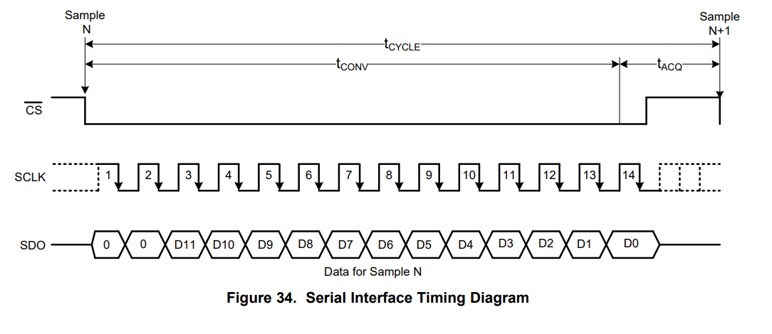

读取数据时 、是否允许输入以下14个 CLKS、16个 CLKS?
KUramochi
    是14个 SCLK 脉冲可用于读取输出测量值。 转换结果在 SDO 引脚上可用、前两位设置为0、随后是转换结果的12位。 无需16SCLk 来读取转换数据。
    您所参考的图像是关于启动后的校准。 当器件加电时、在器件的第一个帧上、如果提供了16个 SCLK、则器件将完成偏移校准。
    锡米亚-圣、
    感谢你的答复。
    >无需16SCLk 来读取转换数据。
    根据系统限制、我的客户只能输入8或16个时钟。
    如果/CS 信号合适、读取数据时是否允许16个 CLKS?
    Kuramochi
    我现在明白了、
    是的、客户可以使用16SCLK 脉冲来读取数据、这是可以接受的。
    请注意、器件将在第14个 SCLK 脉冲之后输出零。
