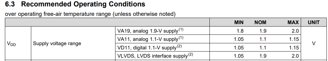

我们的客户正在学习 ADC12DL3200。
他们希望分别了解 VA19、VA11、VD11和 VLVDS 的纹波要求。
就 ADC 性能而言、较高或较低偏置电压之间的关系是什么。 例如、VA19=1.85V 或 VA19=1.95v、哪种偏置电压可以获得更高的 ADC 性能?
~Jason
    Jason、
    数据表中的图显示了电源和性能的相关性。 请参阅数据表的 P46。
    我建议将电源保持在其标称电压、因为工厂修整是在这个水平上完成的。 我正在研究您的另一个请求。
    Jim
    Jim、
    这些偏置电源引脚的纹波要求如何?
    ~ Jason
    Jason、
    该纹波对 VLVDS 和 VD11的性能至关重要。 VA19电源纹波对性能的影响中等、而 VA11纹波对性能的影响最大。
    如果在低功耗后台校准模式下使用芯片、则 VA19电源纹波变得更加重要。
    进行详细分析并不容易。  我建议 遵循 ADC EVM 使用的电源设计、或使用 与 EVM 上使用的电源具有相同规格的电源。
