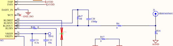

如用户手册 ADS1299中所示。 偏置导联脱落检测功能通过将电流源用作偏置传感器来实现。 但我想知道、从偏置接地断开到患者之间、传感器开始工作需要多长时间?
    也许我没有说明自己。 我想知道偏置导联脱落传感器在偏置接地断开与患者的连接时开始工作所需的条件。

    只要启用直流导联脱落、输入就会立即连接到直流导联脱落电流源。 一旦建立连接、导联脱落检测将有一些稳定时间。 该稳定时间将取决于输入结构以及使用的导联脱落电流。

    感谢您的回答。 我可以再问您一些问题吗? 目前、我们将 ADS1299应用于我们的器件。 当偏置接地断开时、我们的器件通常可以在20秒内报告这种情况、而我们的一个样本需要将近47秒才能实现此功能。 我正试图弄清这种延迟发生在哪里。 因此、我想问题可能是由偏置导联脱落检测传感器上出现的某些问题引起的。 您能否为我提供其他可能的解决方案来解决这个问题。 这是原理图。 J1是我们连接到偏置输出端口引脚63的接地端口、该端口上发生了延迟。 我估计的另一个问题是、连接到引脚63的周围电路可能会发生一些误差。 再次感谢您回答我的问题。

    我假设偏置放大器在导联脱落期间关闭。 您可以使用高输入阻抗万用表在导联脱落情况下观察 RLDOUT 引脚电压、以进行验证。 请参阅以下链接、了解有关 ADS1299上偏置引线实施方案的一些先前讨论。 希望您能找到一些有用的信息。

    感谢您的建议、目前我们决定更换芯片。 如果芯片仍然没有达到我们的预期、我会尝试您的建议。 谢谢你。
