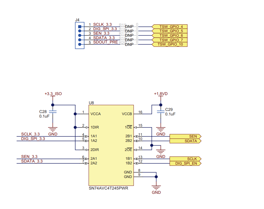

现在我手上有一个 afe5818evm。 然后、我使用我的 kintex-7开发板与 afe5818evm 进行 SPI 通信、配置内部寄存器、并根据用户手册删除 R22。 该电路板由开发板的5V 电源供电、但数据似乎无法写入。 我们发现 afe5818evm_ SPI_EN 引脚的外部 SPI 接口存在问题、但 afe5818芯片手册中的 SPI 通信信号线没有该引脚、 在最终连接的原理图中、发现无法找到信号、因此我想问 SPI 通信是否需要该信号、如果需要、最终连接到芯片的哪个引脚、以及如何控制它?
此外 、在《afe5818evm 用户指南》的用户手册和《afe5818手册》中找不到 DIG_SPI_EN 信息、您能帮助找到它吗?
Thomas
    尊敬的 Thomas:
    AFE5818器件不提供 DIG_SPI_EN 信号、因此 SPI 通信不需要该信号。
    同一电路板用于多个器件、而 AFE5818就是此类变体之一。 DIG_SPI_EN 由另一个器件使用。
    要验证 SPI 通信、请分享如何将 AFE5818EVM 与 Kintex 板之间的 SPI 连接连接进行连接。

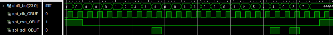

    尊敬的 Thomas:
    您能进一步阐述这个问题吗? 您在执行 SPI 写入和读取或只是读取时是否遇到问题?
    您是否具有 SPI 时序的示波器波形?
    您好 Praveen
    现在、我缺少必要的工具、并且没有使用示波器来测试波形。 我只能通过读回寄存器的值来确认数据是否成功写入寄存器。 由于 SDOUT 始终为0、我不确定是写入和读取问题还是只读问题。
    可能还有其他一些问题我没有找到。 我认为我最好尝试更多。 感谢您的回答。 如果将来还有其他问题、我将再次咨询您。
