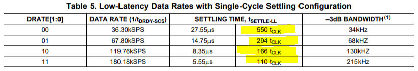

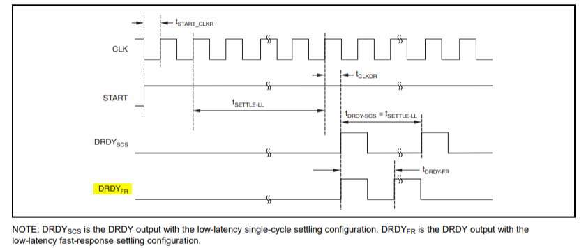

    对于低延迟滤波器和单周期稳定、表5显示了完全稳定输出所需的输入调制器样本数(或 Tclk 周期数)。  使用 Fclk=20MHz 时、DRATE=00的总时间为27.55uS。  图25显示了 START 信号与准备从 ADC 读取数据之间的关系。
    对于低延迟滤波器和快速稳定、数据以较短的间隔提供、但数据未完全稳定至阶跃输入(类似于尚未完全稳定至阶跃输入的模拟滤波器)。  在这种情况下、START 信号置位后的第一个可用数据将与单周期稳定数据相同、但您现在将在后续转换中以两倍的速率获得数据。

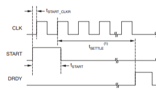

    从开始上升沿到完全稳定的输出代码所需的时间可从数据表中确定。  根据此定义:
    T-convert = t-start_CLKR + t-CLK + t-settle
    该时间在图23中是一段时间、由 t 启动 CLKR 时间、数字滤波器复位的一个时钟周期以及 t 稳定时间组成、具体取决于所选的滤波器。
    时间 T-START_CLKR 由客户控制、并且必须在0.5*t-CLK <t-START_CLKR<1*t-CLK, where t-CLK is the period of the main clock. 范围内  对于数据表示例、假设主时钟以20MHz 或 t-CLK=50ns 的频率运行。  在这种情况下、<t-START_CLKR<50nS. 的 t-start_CLKR (开始的上升沿到 CLK 的上升沿)

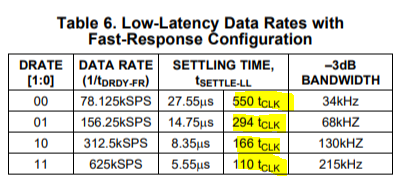

    对于稳定时间 t SETTLE、这取决于所选的滤波器。  对于低延迟滤波器选项、有四种可用的速度、具体取决于 DRATE 设置。  对于低延迟、可以使用表5或表6中的稳定时间。

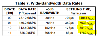

    对于宽带滤波器、可使用表7来计算稳定时间。
    使用低延迟滤波器和 DRATE 00B 选项、t-settings=550*t-CLK。  如果 t-CLK=50ns、则该滤波器选项的总稳定时间将为550*50ns=27.5uS。  然后、上面定义的总转换时间将为:
    t-converter=25nS+50ns+550*50ns=27.575uS、假设 t-start_CLKR=25nS。  您可以使用相同的方法计算其他滤波器选项。

    由于客户希望测量短脉冲宽度、我建议在连续采样模式下使用低延迟快速响应滤波器(保持启动高电平)。
    在这种情况下、您将获得具有相对时序的连续输出数据、如图25 DRDY-FR 所示。

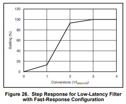

    然后、脉冲前沿的响应将遵循数据表中的图26。  下面假设主 CLK=20MHz、DRATE=11b。
    假设脉冲的上升沿从时间= 0开始、然后在 t-DRDY-FR=1.6uS (1次转换)后、输出代码将读取大约为最终值的13%、在转换2 (3.2uS)后、输出代码将大约为92%、 和转换3 (4.8uS)、输出结果将约为最终值的99%。  在4个转换周期(6.4 uS)后、读数将100%稳定。
