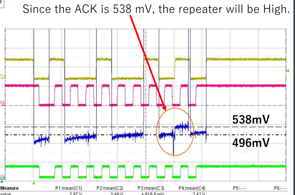

您能告诉我 ACK。
ADC7830的 ACK 从大约500mV 浮动。
为什么 GND 浮动高达500mV?
此致。
Kengo。
    大家好、
    我从我的客户那里得到了一个波形。
    可以检查一下吗?
    e2e.ti.com/.../ADS7830_5F00_Waveform.pdf
    此致。
    Kengo。
    看一下文档、我的理解是 Ch1和 Ch3应该是相同的。 但是、在 PCA9515上、SDA 线的状态似乎不同。
    是否有任何其他位也会遇到低下拉或仅发生确认?
    此外、 随着 Ch3低电压持续增加、ACK 位看起来也更高。 这让我相信、数字线路中有一段时间的交互。 如果通信继续、我相信整个总线最终将具有比所需的更高的接地电压。
    如果 PCA9515已卸下、是否仍然可以看到这种情况?
