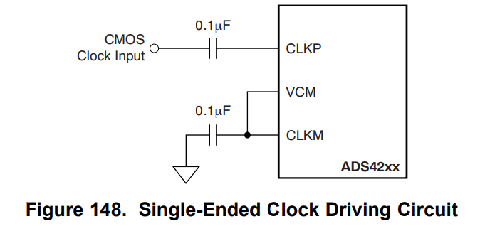

客户使用单端时钟作为外部时钟、如图148所示。
它们还使用 CLKOUT 将时钟输出到外部 FPGA。
输入时钟与 GND 进行交流耦合。 CLKOUT GND 在哪里? 是 AGND 还是 DRGND?
Hideki
    Hideki、
    当使用 CMOS 模式时、引脚56 (CLKOUTM)不被使用。 如果您需要将输出时钟参考 GND、请使用 DRGND。
