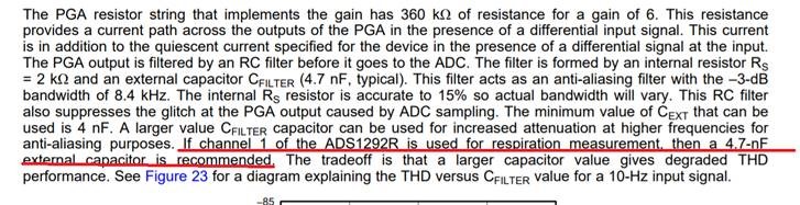

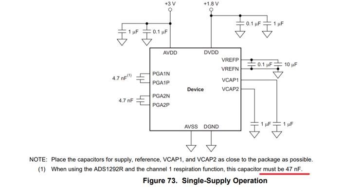

我们在通道1上使用呼吸功能。 关于 PGA1N 和 PGA1P 之间的电容器、数据表中似乎有2个不同的值。
在第67页:它显示47nF。
但在第23页中、它是4.7nF。
根据我们的理解、呼吸应为47nF、 我猜4.7nF 是一个拼写错误、但我们需要您进行确认。

    是的、第23页的拼写错误正确。 对于呼吸、建议的 CH1 PGA1P 和 PGA1N 输出引脚外部电容器应为47nF (请参阅图42)。 我们将在下一修订周期更新数据表。
