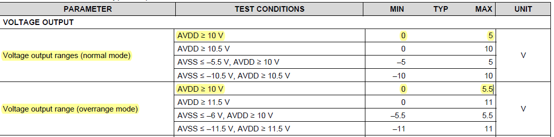

我们希望在 OVR=1b 时将 DAC8760用于“1V 至5V”和“4mA 至20mA”。
[第1季度]
我们要将“满量程电压=5V 左右”设置为 OVR=1b、VREF=5V、GAIN=1、N=16。
然后、我必须设置案例3的代码。
我的理解是否正确?
我的理解如下。
案例1:如果 OVR=0b、则在代码(DAC 数据寄存器)=FFFFh 时、满量程电压为4.999924V。
CASE2:如果 OVR=1b、则在 CODE (DAC 数据寄存器)=FFFFh 时、满量程电压为5.49916V。
案例3:如果 OVR=1b、则满量程电压为4.949966V、编码(DAC 数据寄存器)=E666h。

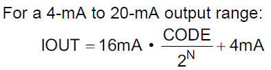

我们希望在 OVR=1b、N=16时将输出电流设置为“4mA 至20mA”。
我的理解如下。
案例1:如果 OVR=0b、则在 CODE (DAC 数据寄存器)=FFFFh 时、输出电流为19.99976mA。
CASE2:如果 OVR=1b、则在 CODE (DAC 数据寄存器)=FFFFh 时、输出电流为19.99976mA。
因此、OVR 设置(0b 或1b)不会影响输出电流值。

    hide-san、
    对于问题1、您回答正确。 当您将 OVR 位设置为1时、增益范围增加10%。 OVR 设置为1时的结果范围如表10所示:

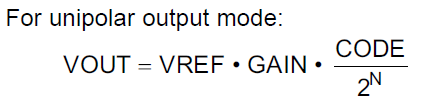

    如果基准电压为5V、那么要在 DAC 上获得5V 输出、您需要大约 E8BAh = 59578d 的代码。 这来自:
    VOUT = 5V * 1.1 * 59578/2^16 = 5V
    请注意、即使使用此代码、您也需要更大的电源电压才能获得高于5V 的值。 电压输出放大器将受到电源电压的限制。
    对于问题2、您也答对了、IOUT 输出范围不受 OVR 位的影响。 如果 OVR 设置为0或1、则 IOUT 电流将相同。

    我施加的 AVDD=10V 以上。
    因此、我了解这可以提供5.5V 输出电压。
    我的理解是否正确?
    >您需要较大的电源电压才能获得高于5V 的值。 电压输出放大器将受到电源电压的限制。
    隐藏
    hide-san、
    你是对的。 在设置了超量程位的情况下、DAC 应该能够达到+5.5V。 在表10之前的段落中。 最后一行显示"如果设置了 OVR 位、只要电源有余量、输出电压范围就会遵循表10。"
