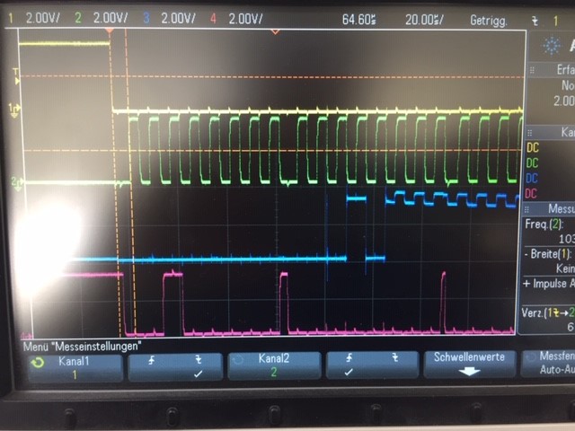

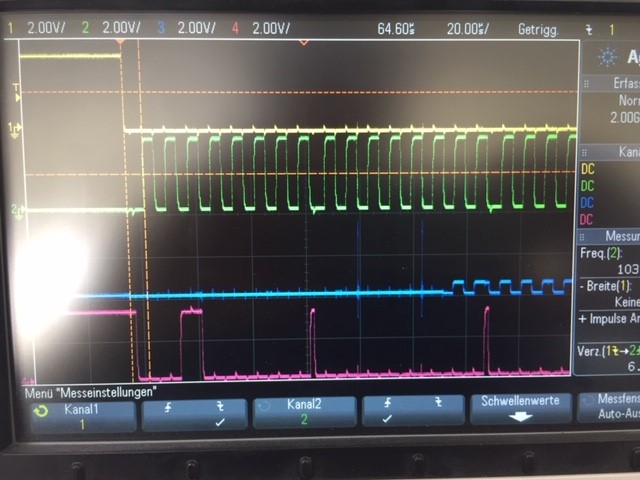

我刚刚了解了 ADS7953-Q1的 SPI、并且能够读出 SDO 发送的消息。 我在 automode-1中配置了 ADS7953-Q1。 但无法读取递增计数通道(4 MSB)。
如果我用示波器观察 SDO 信号、它看起来小于两个字节。 您是否有建议、原因是什么?
感谢你的帮助
    SDO 是什么线路?SDI 是什么线路?

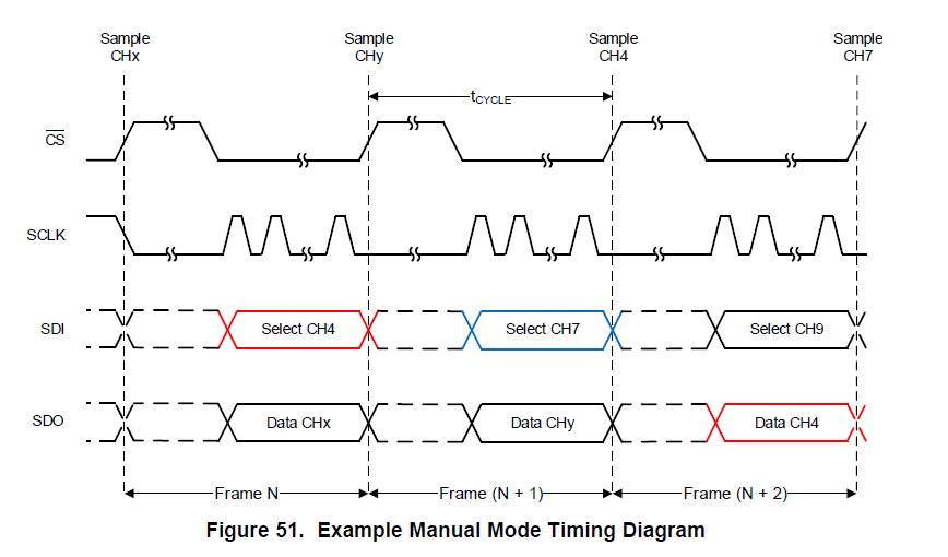

    此外、该器件具有三帧延迟。 这意味着帧1是您告诉器件要采样的通道的位置、然后在帧3 (之后是两个帧)上输出帧1中要求的输出数据。
    如果您在上电后尝试获取前2个帧的数据、则不会获得所需的数据。
    下图来自 目录版本的数据表
