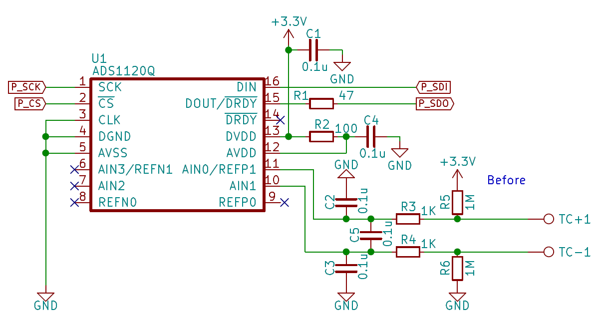

尊敬的团队:
我的客户正在使用直径为0.1mm 的38awg K 型热电偶评估 ADS1120-Q1。 ADS1120-Q1应用与"图74相同。 数据表中"9.2.1 K 型热电偶测量(–200°C 至+1250°C)"的热电偶测量"。
ADS1120-Q1在 Ta=25°C 时输出大约40°C 的测量结果。
 当电缆长度延长时、测量结果会漂移得更高。
您是否知道导致此温度测量结果误差的原因?
我期待你的答复。
谢谢你。

    您好、Ninomiya-San、
    热电偶测量需要冷端测量以进行补偿(CJC)。  如何进行冷端测量?  如何使用 CJ 值进行温度计算?
    如果延长电缆、则还必须使用相同的导线材料、或者在将导线连接在一起的地方产生额外的冷端。  如 需更多信息、我建议使用《热电偶测量基本指南》。

    Ω 为 RB1和 RB2 (其 kΩ MΩ 的 R5和 R6)选择1M Ω、用于产生偏置电压(AVDD/2)、但当他们查看"热电偶测量基本指南"的建议电路时、这些电路的电阻值为500 μ A 至10 μ A。
    Ω、φ 使用的0.1 K 热电偶的电阻值为133 μ A/m、电流 ITC 简单地除以3.3V (RB1 + RB2 +热电偶电阻)、从而产生 ITC *热电偶电阻的电势。  该电势差和温差的电势差彼此接近、因此系数是热电偶电阻和流过的偏置电流产生的电势。
    他们尝试将 R5和 R6从1M Ω 更改为20M Ω、这通常很好。 但是、 此应用需要非常精细的精度、为了在该电路中实现所需的精度、必须将其更改为大约500m Ω 的电阻、这是不切实际的。

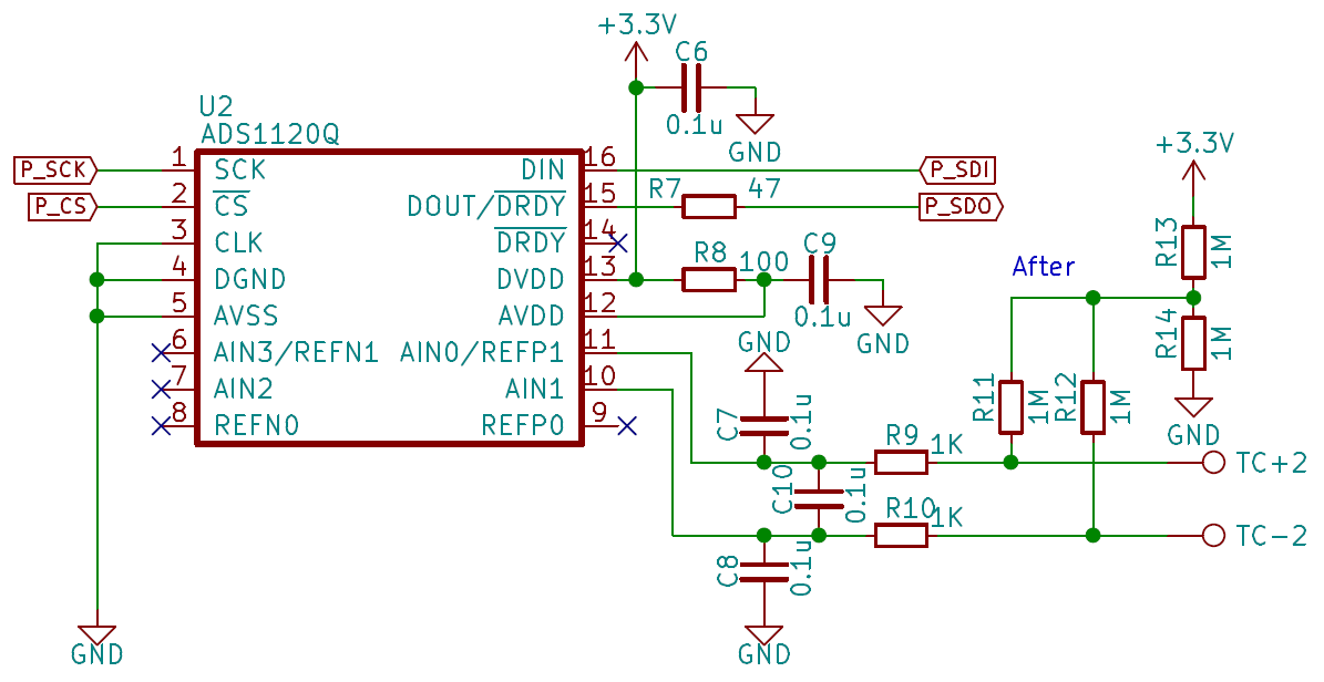

    因此、他们知道自己无法再检测到烧毁、并且希望按如下方式更改为应用:
    他们验证了可以在该电路中读取正确的温度值、而无需担心热电偶的电阻(长度)、但他们希望我们检查它是否不是问题。
    您能否查看其 ADS1120-Q1应用的"之后"?

    您好、Ninomiya-San、
    "之前"电路的设计使用上拉和下拉电阻器来设置偏置点、但也会在不使用 ADS1120的烧毁电流源(BCS)的情况下指示传感器烧毁。  如果 TC 应打开、则转换代码将读取为满量程。
    根据您的描述、客户在转换测量中使用 BCS。  在 TC 的温度转换期间、不应打开 BCS。  烧毁检测应该是一个单独的测量值、因为 BCS 电流将由于滤波电阻器上的压降和 TC 接线中的任何电阻而产生误差。
    "后"电路将两个输入偏置为相同的电压、如果 TC 应断开、将显示大约为"0"的转换结果。  然后、您需要使用 BCS 来检测开路、但如果在 TC 测量转换期间打开 BCS、转换结果仍会出现错误。
    因此、如果在 TC 转换测量期间 BCS 关闭、任一电路都应工作。  如果需要进行烧毁检测或 TC 降级检查、则这应该是单独的测量。
    我在原理图中注意到的几件事。  R8在100欧姆时相当大。  我建议将其保持在20欧姆或更低。  我还注意到、模拟滤波电容器的值都相同(例如、"后"电路中的 C7、C8和 C10)。  差分电容(C10)的值应至少比共模电容(C7和 C8)大10倍、以防止因滤波器组件漂移而产生的任何差分电压。  如果 C10为0.1uF、则 C7和 C8不应大于0.01uF。
