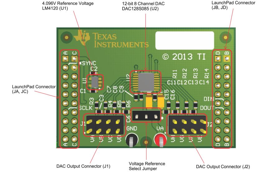

我正在尝试在 MSP-EXP430FR4133 Launchpad 上使用 DAC128S085EVM。 我无法测量引脚 VA 上的任何模拟输出。
是否有任何提示、错误是什么? 我使用以下 SPI 代码:

    我认为我们应该从基础知识开始。
    您能否共享原理图?
    2.您能否确认 VA、VREF1和 VREF2上的电源电压有效?
    3.完成上述操作后、您能否使用示波器或逻辑分析仪确认 SPI 数据的格式与图1相比是否正确? 注意边缘关系。

    尊敬的 Paul:
    感谢您的快速回复。 我附上了 launchpad 和 DAC EVM 板的图片。 关于基准电压、根据我的看法、TI 文档(DAC128S085EVM Booster Pack 用户指南)很差。 有一个基准电压选择跳线、但对于如何使用它没有任何说明。
    使用示波器、我可以在 DIN 引脚上看到格式正确的 SPI 数据。
    Edgar
    尊敬的 Edgar:
    我同意用户指南对该跳线的含义不明确。  该跳线选择 VA 的源、即 Launchpad 提供的5V 电源或连接到 VA 测试点的一些外部电压。  您选择了 Launchpad 的+5V 电源。
    您的逻辑电平使用什么电压? 如果您使用的是1.8V、则可能无法正确写入、因为对于5V 电源、VIH 电平为2V。

    尊敬的 Paul:
    现在它可以正常工作了! 事实证明、这是一个基准电压问题:DAC128S085EVM Booster Pack 的右上角 JC 引脚连接到 U1。 另一方面、 MSP-EXP430FR4133有一个20引脚 Booster Pack 连接器。 因此、Booster Pack 的右上角 JC 引脚未连接。
    再次感谢您的帮助!
