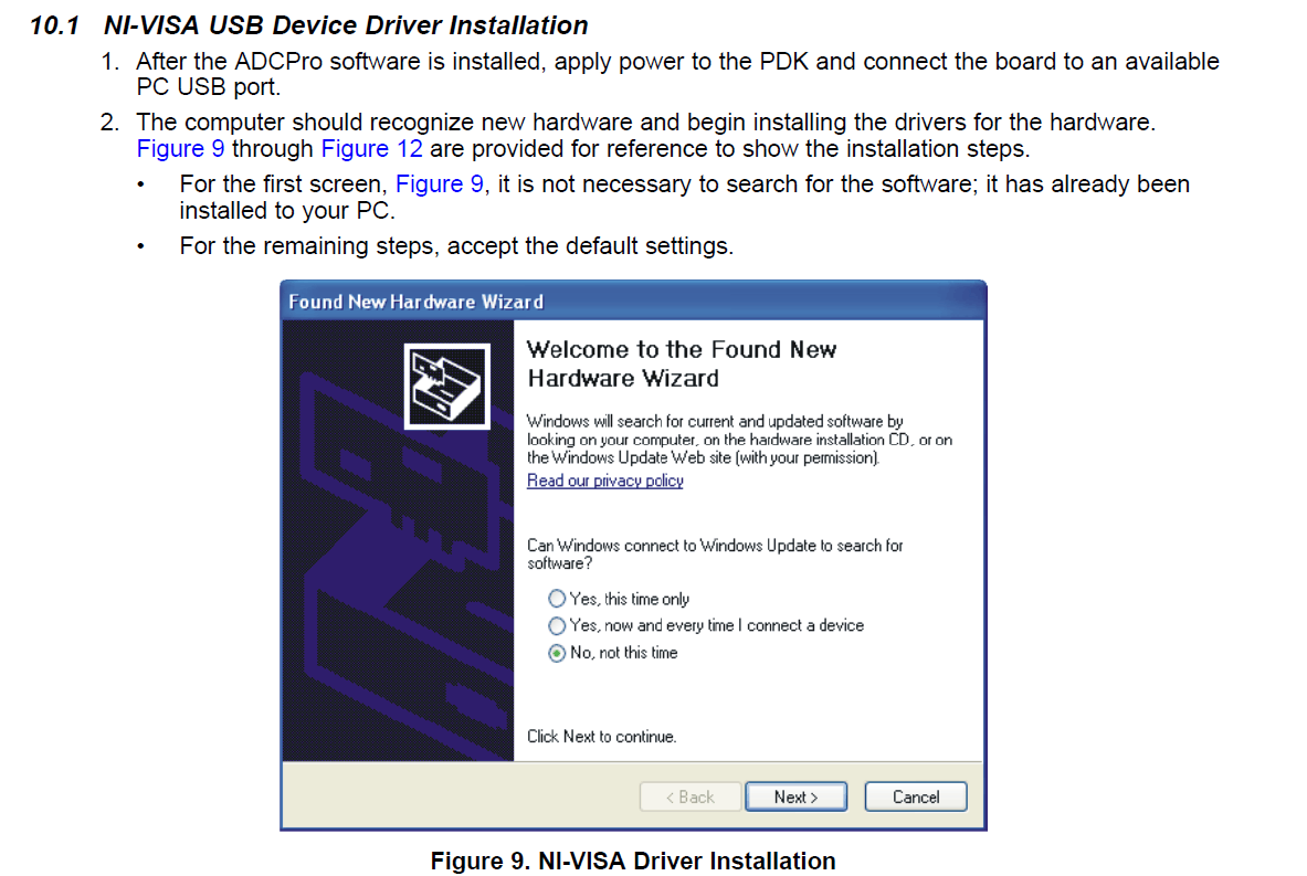

我想设置 ADS1281EVM、当我安装 ADCPro 时、我发现我的计算机无法安装驱动程序、 因此无法设置 EVM。 您能为我提供帮助还是为我提供 TI 驱动程序配置吗?
    您好、您好、
    图9可能来自 Windows 操作系统的较旧版本。 如果您已经下载并安装了 ADCPro 和 ADS1281EVM-PDK-SW、则应该已经获取了驱动程序。 但是,如果仍有驱动程序问题,则可以在  C:\Program Files (x86)\ADCPro\drivers\中找到驱动程序安装程序,并在32位(MMB0_DRIVER_INSTALL_x86-64 v2.0.0.msi)或64位(MMB0_DRIVER_INSTALL_X64-v2.0.0.msi)操作系统安装程序之间进行选择。
    再次尝试运行驱动程序安装、并告诉我是否可以解决该问题。

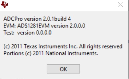

      我遇到了与 gust 类似的问题、也与以下链接类似。
     使用板载电源、GUI/EVM 版本如下所示、
    2.重新安装 MMB0_DRIVER_INSTALL_x64-v2.0.0.msi,重新开机,重新插入,没有帮助。
    3.更改为使用 Win10 Pro 的几台计算机,没有帮助。
    +/- 10V 是唯一的方法吗? 还有其他建议吗?
    您好、Holly、
    ADS1281EVM-PDK 确实需要+/- 10V 工作台电源(除了5V 电源)连接并提供给 MMB0、以便连接 PC/软件。 因此、请确保提供所有电源。 过去、我们会在套件中提供壁式插座/电源、以便为 MMB0生成5V 电源、但遗憾的是、没有一个壁式电源可以支持所有国家/地区的交流配电网络并满足所需的效率和材料法规。
    从技术上讲、ADCPro 不是完全兼容的、并且在 Windows 10上受支持。 我们几年前做了一些更新、使其与 Windows 10更兼容、但我们仍然看到使用 Windows 10的用户出现问题。 如果您有 Windows 7计算机、您可以尝试查看 EVM 是否在其上工作。 否则、我们看到用户通过一些巧妙的操作来让软件在 Windows 10上工作。 有关详细信息、请参阅以下 E2E 主题:
    尊敬的 Chris:
     通过在板上添加+/- 10V 电源、可以解决该问题。
