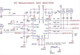

我们在设计中使用的是 ADS7946。 预期的输入电压行为为 w.r.t、ADC 计数应增加。 但是、在特定的地方、我们观察到计数正在下降、并且开始再次增加。 请查找所附数据。
输入电压 ADC 计数
17.5. 5201
17.51. 5204
17.52. 5207
17.53. 5210.
17.54. 5213.
17.55 5216
17.56所示 5219
17.57所示 5222.
17.58. 5204
17.59. 5207
17.6. 5210.
注意:ADC 输入电压较高。 但我们有固定的分压器。
预期行为是什么?
    ADC 计数这话什么意思? 是 ADC 输出代码吗? 使用什么 Vref?
    我建议首先确认输入电压确实在预期范围内。
    Cynthia
    您好、Cynthia、
    是的。 ADC 计数是使用 SPI 接口读取的 ADC 输出代码。 VREF 电压= 4.5V。
    随附的原理图。
    https://drive.google.com/file/d/10mVDmxXzamQpenNMfR5JGd-_vTg1ioWK/view?usp=sharing
    使用我们的网络很难访问 Google docs、您是否只需上传实际文档、PDF 就可以了。
    如果输出值大约为您预期看到的值、则我认为 ADC 工作正常、输入电压确实会出现小幅值下降。 我建议检查 ADC 引脚的输入电平以确认电压。
    您好,
    请查找随附的原理图。
    您好、请包括输入信号源、以确保正确驱动输入。
    此外、REF 的电容器被标记为 DNE、这是不正确的、需要安装电容器、请确保此电容器确实包含在电路板上。
    Cynthia
