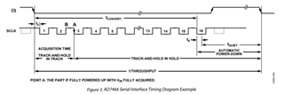

 根据时序图(随附)、如果有多个器件与典型 SPI 一起使用、则 ADS7042无法提供仿真采样。 是这样吗?
我正在寻找具有类似特性的 ADC、例如:
  • 10至12位
  • 而无需外部基准
  • 低功耗(高达5mW)
  • AVDD 和 DVDD 可为1.8V
  • 可实现同步采样、时序图如下所示。
是否有具有上述特性的可用器件?
    ADS7042是单通道器件。 您是否考虑 使用多个器件并使用 SPI 通信来同时采样? 这需要多条 SDO 线路。
    至于您提供的时序图、当 CS 为高电平时、器件似乎会输出数据、这是一种非常不寻常的操作方法。 我认为我们没有任何能够做到这一点的东西。 此时序图所属的原始器件有多旧?
