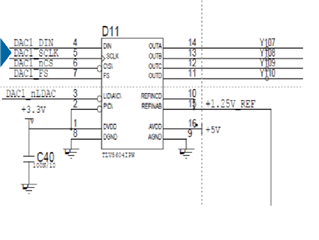

TLV5604在上电后输出不为0、为什么?
如果我们希望它在上电后为0。 如何操作?
    您说的不是零意味着什么?  加电后您观察到的电压是多少? DAC 的偏移误差接近12mV、这是您在上电后观察到的电压吗? 如果是、这对于 TLV5604是正常的
    另请分享您的原理图
    AK
    上电后的 DA 输出电压(0至2.5V 随机电压)
    原理图对我来说很好。
    您的上电顺序是什么?
    正确的电源序列应为 DVDD、AVDD、然后是 REF。 请查看绝对最大额定值。
    有关精密 DAC 中的电源定序的详细信息、请参阅以下培训视频:
    training.ti.com/lessons-precision-dacs-power-sequencing
    AK
    如果 PIN2 (PD)为低电平、输出是什么?
    /PD 是一个低电平有效输入、它将关闭所有 DAC 输出。 在这种情况下、DAC 输出将为零。
    AK
    因此、如果 PIN2 (PD)始终为高电平、Pin4、pin5、PIN6、pin7、pin3无输入、DA 输出是什么? 它是随机值还是 附近的0?
    如果/PD 为高电平并且引脚3、4、5、6、7上没有任何数字信号、我希望输出处于零电平。 我没有测试这些条件
    我假设所有数字逻辑信号都处于高电平或低电平。 切勿悬空 CMOS 数字输入
