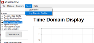

当我尝试根据 ADS8168EVM 设置导出采样数据(采样频率:800kHz、采样频率:4M)时、无法选择"Export to Excel"选项、即选项框呈灰色显示。 我在另一台笔记本电脑上再次尝试、似乎 可以正常工作、但稍后 、会弹出另一个窗口、显示内存不足。 请告诉我我我的笔记本电脑有什么问题、以及如何解决另一台笔记本电脑的组织问题、谢谢。
    Excel 的最大行数限制为2^20或1048576。  ADS8168 GUI 软件无法导出4M 样本。
    我刚刚尝试导出1M 个样本、这很好。
    Keith
    感谢您的回复。 是否有办法导出大于此限制的采样数据?
    遗憾的是、无法将超过2^20个样本导出到 Excel 中。  "将数据导出到剪贴板"也有相同的限制;Windows 将剪贴板的最大值限制为4MB、等于2^20 32b 有符号整数。
    如果您有一个可以读取*。bin 文件的工具、则可以使用"将数据记录到 Bin 文件"。  这将使您能够将4M 个样本直接记录到.bin 文件中、但您需要能够直接读取此文件的软件、例如 Matlab。
    Keith
    谢谢。 以下是一个弹出窗口、当我尝试根据您的建议记录4M 样本时、显示"Error 8004 occurred at PHI Reusable.Ivlib:PHI_GetScriptinfo_for a 给定 Step from the Scipt.vi "。  请告诉我如何解决此问题吗?

    您好、Min、
    我能够重现错误。  ADS8168EVM GUI 仅通过单个通道支持"将数据记录到箱文件"。  您可以使用此功能使用"动态信道"或"手动"模式。  尝试使用"Auto"(自动)或"Custom"(自定义)通道排序将生成错误。
