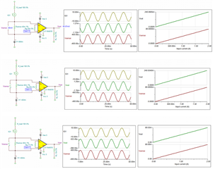

    好的、我使用 INA818仪表放大器(IA)进行了几次高侧电流感应仿真 INA333也适用于低电压应用。 这不是最终的模拟、因为我做了很多假设。 当您向我提供更详细的测量要求后、我可以根据您的要求修改仿真。
    以下是我的一些评论。
    1.您可以为 IA 高侧应用使用单电源轨。 您还可以使用非对称电源轨、例如 Vee =-0.65Vdc、Vcc = 5V 或更高。
    INA818是我们拥有的最低 Voffset (Vos) IA 之一。 因此、INA818将具有轻微的直流偏移、但在40m Ω Rsense 分流器上测量1uV 的 Δ 信号不会导致任何问题。 由于您使用的是 MCU、因此您可以 在电流测量之前"归零"测量的 Vos。 减去或移除 Vos 直流偏移后、I 到 V 转换是线性关系(I=0、Vout=0关系)、请参阅下图。
    3.您可以增加 IA 的增益以最大限度地提高 ADC 分辨率。 Vout 信号非常小、除非您具有大电流。 此外、您还可以增大 Rshunt 值。 如果 Isense 电流较低、则 I^2R 损耗最小。
    4.如果受监控的电源稳压器具有高瞬态事件或高浪涌电流、请告诉我这些参数。 我们可能需要保护 IAS。 如果您的负载在本质上很复杂、请告诉我。
    封装是上述图的仿真。 如果您有其他问题、请告诉我。
    e2e.ti.com/.../INA818-high-side-Isense-_2D00_0.65Vcc-03172021.TSC
    e2e.ti.com/.../INA818-high-side-Isense-0.8Vcc-03172021.TSC
    e2e.ti.com/.../INA818-high-side-Isense-3.3Vcc-03172021.TSC
    最棒的
    Raymond
    您好 Raymond -
    非常感谢您花时间运行这些仿真并提出这些建议。  这有助于我了解设计的限制。  我将进一步回顾您的观点。  需要注意的一点是、我无法更改分流电阻器的值、因为它由其他设计注意事项确定。
    在 IA 论坛的单独主题中、我建议 IA 至少具有 ADC 采样率的4倍带宽。  由于我以200kS/s 的速率进行采样、这意味着我需要 IA 具有800kHz 或更高的带宽。  因此、建议使用 INA293。  尽管增益不如 INA818 (由电阻器设置)灵活、但带宽为1000kHz 或更高。  对于所有这些测量、我会将理想的最大 IR 压降视为40mV、因此增益为100的 INA293A3似乎接近了满量程范围的最大化。  (实际上、我预计分流器上的最大 IR 压降为~30mV、但 AM 在顶部填充一个位)。
    您是否看到任何有关 INA293的问题?
    再次感谢!
    Tom
    您好、Tom、
    INA293是一款电流感测监测器、不受我们团队的支持。 不过,我先前曾建议采用某种方法。
    如果您使用的是低增益应用(例如增益=10或更高)、INA818将为该应用提供足够的过采样带宽。是的、如果您想查看200kHz 的电流瞬态事件、则需要使用 ADC 在6X 范围(800ksps -1.2MSPS)对事件进行过采样。 由于您仅通过 ADC 采样200kHz、因此您可以查看40kHz-50Hz 电流变化活动。 INA818具有足够的带宽来支持数据采集、而且它是测量小电流电平的更精确的方法。
    如果您想使用 INA293、我可以将您转接到支持团队。 此外、我先前已经告诉过、INA293的成本将会更低。
    请告诉我您将采用哪条路线。 我的目标是为您提供最佳支持、并告知您每种产品和/或设计方法的优缺点。
