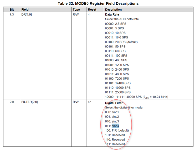

如何将 数字滤波器设置为 SINC5? 从数据表中可以看出 、只有 sinc1至 sinc4。 有关详细信息、请参阅附件。

    您不能直接在 ADS1261中选择 SINc5滤波器。 相反,请选择任何数据速率选项>7200SPS,ADC 将默认为 sinc5过滤器。 因此,当您在 DR[4:0]寄存器中选择任何数据速率选项(>7200 SPS)时,您在筛选器[2:0]中选择的位将被忽略。
