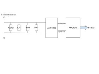

我想测量分流电阻中的电流(我们将分流电阻串联到器件以测量其电流消耗的分流电阻)。 我可以在4个并联的电阻中选择分流电阻值。
目标是使用 AMC1210中的4个模块滤波器同时测量4个器件的电流。 但首先、我想使用第三个模块滤波器测量一个器件中的电流。
我使用 NUCLEO-L446RG 通过 SPI 总线与 AMC1210进行通信。 在 AMC1210前面、我使用 AMC1305 (Δ-Σ 调制器)将分流端子上的模拟电压转换为数字电压。
我使用三阶模块滤波器的三阶正弦滤波器。 我断开比较器滤波器、时间单元和积分器单元的连接。
我使用带有中断的引脚 ACK 来从滤波器获取数字数据。

我的问题是滤波器从其数据寄存器发送到 STM32的数字数据、它与我在 AMC1305输入端测量的模拟电压不对应。
似乎未正确地将模拟电压转换为数字电压。
如果我在程序中添加一些代码行、数字数据会稍有不同。 数字数据值因程序返回所需的时间而异。
也许我对滤波器和时间安排不了解。

    根据时钟分频器寄存器的配置、似乎主滤波器使能被设置为禁用所有滤波器。 您的帖子中是否有拼写错误?  如果禁用了 SINC 滤波器、我不会指望从器件中获得任何结果。  其他寄存器设置看起来正确。
    Scott

    在更仔细地查看表中的数据后、我注意到预期的满量程范围并不完全正确。 对于 AMC1305、满量程范围实际上基于+/-62.5mV 的削波电压。 +/-50mV 是器件的指定线性范围、这会产生80%的1或0位流、具体取决于您所在范围的哪一端。 请参阅随附的 Excel 文件、其中包含具有给定输入电压的预期代码示例:
    e2e.ti.com/.../AMC1210_5F00_e2e.xlsx
    在调试代码时、使用已知输入评估器件也会很有用。 最简单的方法是使用信号发生器或电压电源向 AMC1305输入施加固定的已知电压。 这样就不会担心分流器不准确。

    Scott 再次退出、让我跳到这里。  您能否分享用于从 AMC1210读取数据的时序原理图和波形?  对于 AMC1305和我们的其他调制器/放大器、其中一个输入通常连接到高侧接地(在本例中为 AGND)、因此单端信号发生器或电源将用于 Scott 所述的"仿真"测试。

    很遗憾听到您仍然有问题。  您提到的添加的"延迟"是前8个 SCLK 周期和剩余16个周期之间的延迟吗?  如果您消除该延迟、是否会获得一致的结果?  整个事务中的/CS 线路是否处于低电平?   此外、您要向器件写入的其他信息是什么?  在您"要求读取数据寄存器"的屏幕截图中、看起来您将0x21用作要读取的地址、后跟0x3000。
    在原理图中、引脚测量1和引脚测量2?  您使用的运算放大器只能达到任一电源轨的~25mV。  您是否能够在+/-5V 范围内为该放大器供电、并查看情况是否有所改善?

    对于延迟:测量电流的代码在主函数的无限循环中执行。 当测量值准备就绪时、AMC1210会在连接到 STM32的 ACK 引脚上生成中断。 然后、当相应的管脚发生中断时、标志会在中断处理程序中设置为 true。 该值在主循环中从 AMC1210中检索。 之后、它会复位相应的标志。 如果我添加代码行、无论在无限循环中的哪个位置、测量值都将与之前的代码行不同。 这些值不是随机的、而是根据延迟以不同的值为中心。 例如、如果在主循环中未添加延迟、特定电流的值将约为3000。 除了在主循环中添加延迟之外、这些值将以2500为中心。
    在整个传输过程中,/CS 线路为低电平:/CS 线路被复位,然后是 STM32写入,然后是 STM32读取,最后是/CS 置位。  有关详细信息、请参阅下面的文档"Waveforms_timing_2"。
    在上面的文档中、我们还可以看到(使用新波形)、我们看不到您谈到的"附加信息"。 实际上、我不知道我们可以在之前发送的文档中看到什么"附加信息"。 因为此时、STM32只是从 AMC1210读取信息、而不是同时写入 soming。 缓冲区的内容可能不是空的。
    放大器->
    VPOT =电位计输出端的模拟电压、周围有一个盒子(请参阅"电位计"上方的文档和前一条消息中的原理图)
    VSYS =我要测量电流的系统的电源电压(这里是固定的)
    该放大器用于具有差分放大器。 那么、这里是 V+= V-= VSYS/2。 我知道 VSYS 大约为5V、因此 V+= V-~= 2.5V。 我处于放大器范围的中间。
    但是、也许我在我的理由中犯了一个错误。
