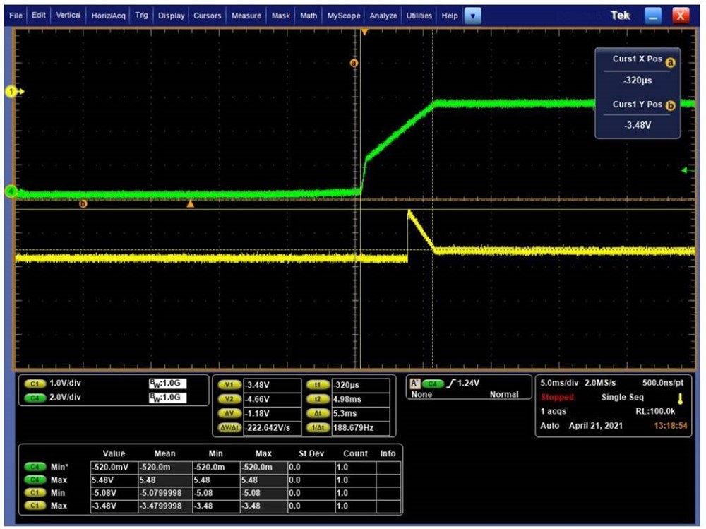

大家好、
我在 AMC7834上发现问题。 电路板上电(4.8V 启动)时、AMC7834双极 DAC 输出应钳位电压为-4.5V。 但我发现此时有一个杂散。 我测试-5V 电源轨、没有杂散、辅助 DAC 也没有杂散。 波形如下所示。 PACC DAC1 out voltage (Yellow curve) and  4V8 (Green curve) on Branch GDC_N5V(Yellow curve) and  4V8 (Green curve) on Branch G

    您好、Zhizhao、
    他们可能会看到两种不同钳位方法的不同行为。
    1. VSS 钳位:DAC 通过内部电阻器和开关连接到 VSS。  在器件完全通电之前或电源电压低于复位阈值时存在这种情况。
    2. VCLAMP 引脚钳位:DAC 连接到 VCLAMP 引脚输出反相缓冲器,客户已将该缓冲器连接到同一 AVDD 电压上的分压器。
    因此、客户看到在 AVDD 建立之前、输出处于"VSS 钳位"模式。 一旦 AVDD 大于 POR 阈值、器件将切换到"VCLAMP 引脚钳位"模式。 他们看到的干扰是因为 VCLAMP 电压不是原理图中所述的1.5伏、它还没有完全稳定。
    我认为、最简单的解决方案是让客户在建立电源线之前强制执行复位条件。 它们可以持续保持您的复位状态并保持低电平、直到 AVDD 建立。
