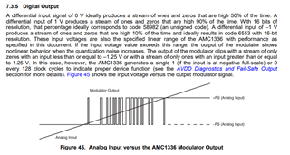

IM 使用 具有±1V 输入范围的 AMC 1336。  我将时钟和 DOUT 连接到 Σ-Δ 滤波器模块、因此无法读取满量程电压。
我注入1 Vpp、1 Hz、0 V 偏移正弦波、我读取的最大值为0.8伏。
我对如何计算电压的理解:
DOSR = 32。 滤波器= Sinc3
这意味着 Vout = DSD 结果*(1.0/2^15)
这意味着在1伏时、我将具有  32768 *(1.0/2^15)
我能否确认我对如何将计数转换为电压读数的理解是正确的?
    您好、Russell、
    需要注意的一点是、应用+/-1V 的满量程输入实际上不会导致位流中的全零或全1。 在+1V 时、将有一个90%的位流、在-1V 时、输出为90%的零比特流。  对于16位分辨率、该百分比在理想情况下对应于代码58982 (无符号代码)。 转换为有符号、我们只需减去32768即可获得26214的代码、这大约是32678的80%、并且应该考虑您的结果。
    有关 AMC1336输出位流的详细信息、请参阅此处所示数据表的数字输出部分:
    Scott
