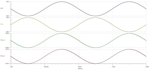

    更新:让我稍微解释一下。 以下是 基于 INA828仪表放大器的示例:
    1.当向 INA828施加+/-15V 电源并且输入信号为差分+/-10V (Vina_in)时、当增益为1时、INA828的输出为+/-10V。 采用了 ADS8684的全动态范围(-10V~10V)。 可以测量正信号和负信号。 请参阅下面 TI-TINA 仿真的时序。

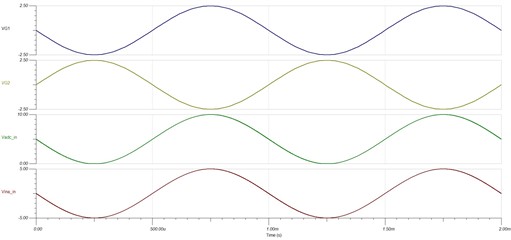

    2.当仅+15V 电源施加到 INA828时、由于+15V 电源、您的输入信号应限制为差分+/-5V (Vina_in)。 当增益为1且偏置电压(Vref)为5V 时、INA828的输出为0~10V。  请参阅下面 TI-TINA 仿真的时序。  ADS8684的全动态范围(-10V~10V)仅用于一半(0~10V)。  仍然可以测量正信号和负信号、但 ADC 的实际分辨率仅为15位。 如果您希望支持-10V~10V 差分信号、INA828的单电源应高于20V。
    我附加了这两个仿真文件、您可以对它们进行修改并在 TI-TINA 中进行一些实验。
    要利用 ADS8684的完整动态范围来测量您的差分-10V~10V 信号、需要为 INA828提供双电源。 TI 有一些电源器 件可用于简单地生成负电源、您可以在 E2E 论坛上查看或咨询电源器件。
    如果您的信号是单端+/-10V、则只需将其连接到 ADS8684即可进行测量。
    戴尔
