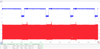

    2. 更改时钟寄存器中的 OSR 不会改变任何东西。 在将4MHz 时钟应用到 ADS131M04之前、我先更改寄存器值。 在下面的图像中、您可以看到(在绿色框内) DRDY 频率不会随不同 OSR 而变化。 DRDY 低电平部分的电压约为1.5伏是否正常?
    DRDY 呈蓝色、CLKIN 呈红色。 OSR = 16256
    DRDY 呈蓝色、CLKIN 呈红色。 OSR = 256
    Iñaki μ A
    您好 Iñaki、
    它看起来像是在加载/DRDY 引脚并阻止其达到真正的逻辑低电平(最大 V_OL 为0.2*DVDD = 660mV)。 您能否分享原理图中显示与 ADS131M04的所有连接的部分? 这会导致的唯一问题是您的微控制器可能会错过/DRDY =低电平中断。

    我可以确认、在 CLKIN 上应用正确的信号后、所有问题都得到了解决。
    1. 复位现在已正确执行、并且在复位后接收到0xFF24。
    2. 更改 OSR 会更改/DRDY 的频率
    3. ADC 数据并非全部为0
    4. /DRDY 信号下降至0V。
    感谢你的所有帮助。
    Iñaki μ A
    Iñaki -感谢您的更新和今天的通话时间。 我很高兴最后的决议很简单
    总之-当接口正常工作时、您发现外部主时钟(MCLK)实际上没有到达 ADS131M04的 CLKIN 引脚。 这会导致接口在复位后保持锁定状态、并阻止您读取任何转换数据或更改寄存器。 /RESET 脉冲依赖于与 CLKIN 相关的建立/保持时序要求来执行、这就是未接收到复位响应的原因。
