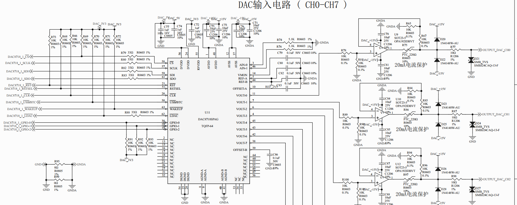

您好:
PCB 布局如下:
AVDD:+15V
AVSS:-15V
DVDD 5V
IOVDD:3V
电压基准:2.5V
此 PCB 设计用于  双电源、但我只能在0 - 15V 范围内调节 DAC 值、而无需 设置 偏移寄存器。
我是否应该注意某些 PIN 的上电顺序。
那么,你是否发现了我的错误,请告诉我。
    需要了解更多信息。
    1、DAC 的编程增益是多少?
    2.输入数据参数?
    3.电源定序?
    加电后 DAC_OUTPs 的值是多少?
    请注意、当增益被设定(4/6)时、此器件自动载入出厂调整的 OFFSET_DAC 代码。
    AK
    感谢您的指导。 我发现  的原因是 DAC 软件坏了。
    我将在问题得到解决时关闭此主题。 如果您需要更多帮助、请随时打开另一个主题。
    AK
