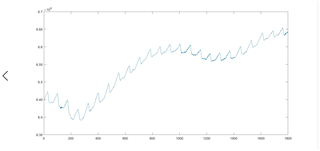

尊敬的 TI 合作伙伴:
我的客户选择 AFE4404设计血氧测量 product.no、而他们自己拥有设计测试板。
现在它们捕获 ADC 输出数据并 生成 仿真波形、发现波形漂移非常严重。 您能否帮助分析原因?例如噪声、布局或其他原因?
下面是原理图、软件和测试波形、供您参考。
part schematic
    e2e.ti.com/.../PPG_2D00_02_2D00_2021_5F00_6_5F00_8.txtadd查看测试数据。
    Cickey 您好、
    信号的基线漂移可由呼吸频率、肌肉震颤和身体内的生理变化引起、以响应各种刺激。
    尤其是 AFE 中没有用于停止此操作的参数、但可以在算法中加以注意。 消除这种影响的最简单方法是在算法中使用直流去除滤波器。
    尊敬的 Praveen:
    除了软件句柄方法之外、我们是否有消除漂移的硬件方法?
    通常、在后处理过程中可以消除漂移。
    这意味着我们仅采用软件方法?
    是的、正确。
