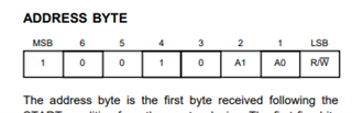

我在 RaspberryPi4上使用 smbus 读取 ADS7828的数字。
我写入0x48、0x84以在单端模式下读取 Ch0。
我无法使用相同的方案读取其他通道。 例如、当我尝试读取 Ch1时(使用0x48、0xC4)、它将返回 Ch0的读数。 这太令人困惑了。
要逐个读取所有通道、应通过 smbus 写入什么内容?
    命令字节看起来是正确的、但地址字节似乎被移位。
    我相信您尝试使用的地址实际上是0x90、而不是0x48。
