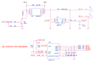

1,下面是 ADS1115的原理图、请帮助检查是否存在任何问题?
2 μ A,、我想知道 ADS11115的内部基准电压和输出计算公式?
    对于原理图、ALERT/RDY 引脚是开漏输出、应具有3.3V 或 VDD 的上拉电阻、具体取决于其所连接的 GPIO 所需的电平。
    我不确定我是否理解您对输出计算公式的问题。 ADC 提供与输入成正比的输出代码。 您可以在数据表的表3中看到 LSB 大小(与 ADC 中单个代码对应的电压)示例、如下所示:
    内部基准不是真正的基准、而是虚拟基准、因此它没有特定的电压值。 您可以在此主题中找到一些更详细的信息: https://e2e.ti.com/support/data-converters-group/data-converters/f/data-converters-forum/545780/ads1115-internal-reference
